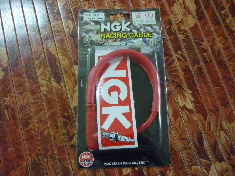

Post by taj on Wed Apr 07, 2010 6:22 am

Post by bugis on Thu Apr 22, 2010 1:01 am
ap effek kat fz ek klu pasang?
x tau ape2 sgt pasal moto ni..

Post by taj on Thu Apr 22, 2010 1:12 am
just supply api lebih...kalau pakai plug iridium rasa pickup la

Post by kroll potter on Sat May 22, 2010 9:14 pm
kalau pakai plug iridium + kabel ngk racing ni x yah adjust minyak blh x?
mcm mane nak tukar kebel ni?cabut je ke?

Post by taj on Sat May 22, 2010 9:33 pm
kabel tu kena pakai connector...
step..cabut kepala plug asal....then kena sambung cable plug asal ke cable plug nkg...connector ada kat kedai spare part motor...
tuning tu kena test kat motor ulu..kalau rasa macam letup banyak kena naikkan sikit minyak....kena set pakai fid...
by the way , caraalian nak cek adalah dgn tgk kepala plug selepas ride....kalau kepala perang maksudnya tune dah cantik....kalau warna hitam kena turunkan sikit level minyak..kalau warna putih kurang minyak so kena naikkan sikit minyak...
ok bro....btw test jer pakai standard dulu...

Assalamualaikum,
Tq bro Taj, setelah seminggu menunggu atas sbb kelewatan pos laju (alasan dia, posman mc scratch ) akhirnya siap dipasang malam tadi. Cuma nak share cara pasang.. tak payah guna cable asal, tarik cable NGK ni direct from Ignition Coil sampai Plug Cap. lagi cun! cuma cable NGK ni kene potong la sket, panjang berjela sangat..haha
step 1: kalo nak tanggal cable tu dari Plug Cap kita kena pulas kan, sbb dia ada align screw dlm Plug Cap tu. Tapi kalo nak tanggal cable dari Ignition Coil, just tarik cable sampai tercabut, sbb besi dia straight jer dlm Coil tu, mcm jarum main jet karburator.
step 2: Pastu dengan memegang cable selari dengan Ignition Coil, cucuk cable NGK sampai dalam. Dah siap Smile
itu saje, renungĀ²kan & Slamat mencuba~~

Post by taj on Sun Jun 05, 2011 9:23 am
mudah jer bro..kalau nak lagi senang just beli sekali dan pakai cable connector NGK..so potong cable plug asal dan plug in kat cable NGK

Post by deadpirate on Tue Oct 04, 2011 9:34 am
bro....ada mitos mengatakan...jika api lebih besar,bole merosakkan piston....saya tak berapa tahu pasal enjin ni...tapi kalau takde efek lain,rasa memang berbaloi nak beli ni

Post by taj on Tue Oct 04, 2011 11:37 am
mitos ja tu...nak rosak pun ambik masa yg lama la...maybe kalau bawak mcm nak lumba dan racing apa benda pun cepat rosak...minimal effect on piston tapi longevity penggunaan sesuatu plug tu yg buat api lebih cantik dan kekal sentiasa
