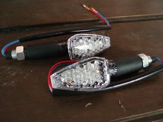

Kalau tukar try dulu kalau tak blinking just tukar flasher relay yg kuat sikit power
Re: REV IT SIGNAL INDICATOR RM50 (2 PIECES)
taj wrote:Kalau tukar try dulu kalau tak blinking just tukar flasher relay yg kuat sikit power
ok,brp panjang signal ini?
maxchua- Posts : 18
Join date : 2011-10-23
tumpang tanya klu lampu empat2 menyala pasal apa?
shahrulshah- Posts : 4
Join date : 2011-06-02
flasher tak betul atau rosak atau ada sambungan yg tak betul..cari flasher yg kuat sikit ampnya
ya ka...hemmm...rasa2 nya silap beli flasher kot. kat print nie ade tulis 2x10w+3.4w.
hari nie second try tp masih empat2 lampu menyala. flasher relay dah tukar 12.8v 21wx2+3.4w.
wiring lampu depan kanan: hijau+merah, hitam+biru
depan kiri: brown+merah, hitam+biru
belakang kanan: hijau+merah, hitam+biru
belakang kiri: brown+merah, hitam+biru
sy dah kebuntuan nie.... kalau ade apa2 yg perlu dibuat tolong terangkan.
kalau flasher sy salah tolong berikan spec. yg betul. thanks.. cantikla signal nie tak mo dah nk tukar
saya rasa flasher masih tak kuat..cari ja flasher untuk motor skuter...selalunya kuat...mintak flasher motor yg watt sampai 12...
LED ni ada polarity +ve dan -ve kat kaki dia..so kena guna relay rasenye utk bg signal nyala secara normal..rasenye la..
