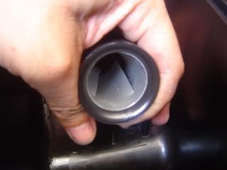

DRAGOTEC SUCTION TURBO (Teknik Pusaran Angin / Turbine)
Compressed Air Intake System Surbo3

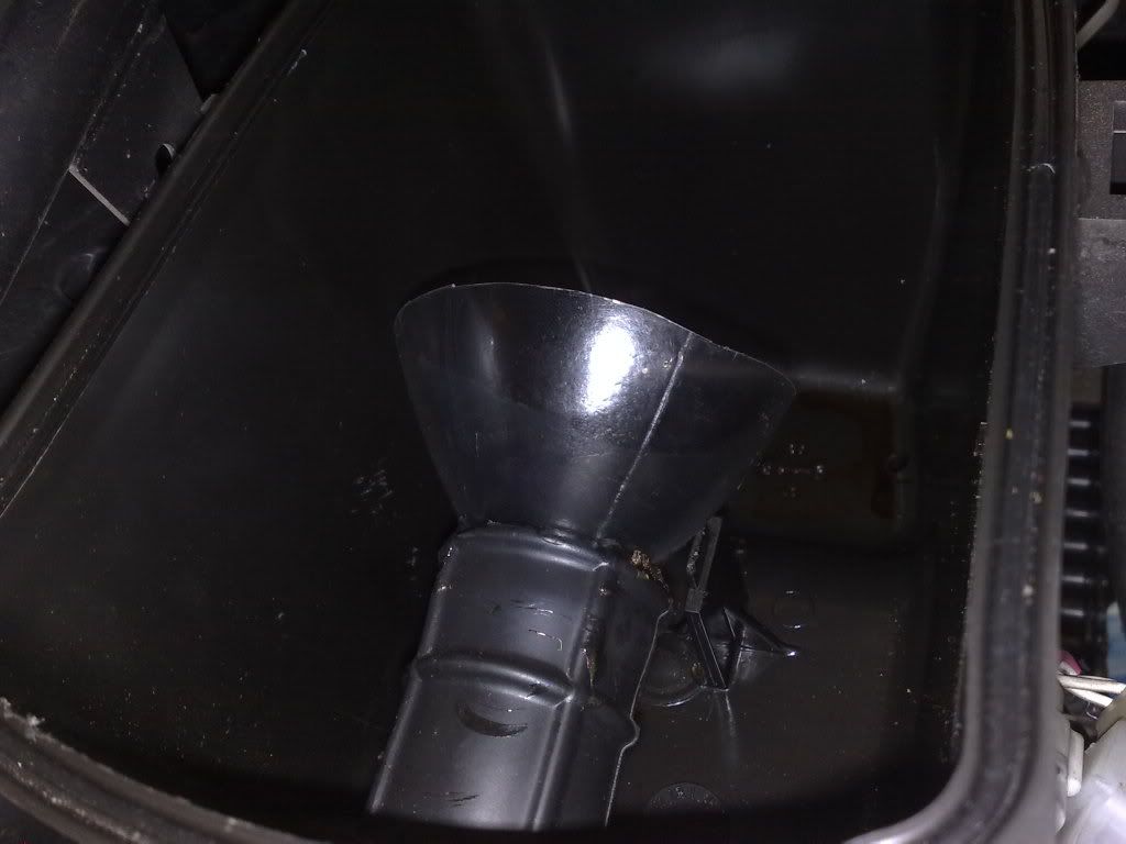

Teknik Jimat Minyak HERY (Teknik Bellmouth / Mulut Lonceng)
Compressed Air Intake System 05052010842

ok jugak bro..kalau nak ikut kualiti filter yg elok sekali K&N tapi kualiti=harga yg tinggi....
mcm protec dan jfc dah ok cuma kena rajin cuci...5000km sekali cuci..insyallah pickup setanding..
konsep dia membanyakkan angin masuk so more pickup...depends pada jentera tu kena ada setting utk dapat peak form..
